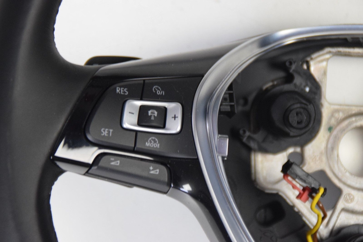

    Io ho gia acquistato un volante e sono in attesa di spedizione, ho preso quello della tiguan II versione anche se nessuno lo da compatibile mi sono documentato su internet ed ho visto che lo stesso mio airbag monta in quel volante.
    L unico problema e che i tasti multifunzione sono leggermente differenti, per esempio io ho tasto Res, Set , icona attivazione cruis ed infine Cln.
    In quello nuovo ho al posto del tasto Cln tasto mode....
    Secondo voi installando nuovi tasti crea problemi? Perdo la funzione Cln (chi se ne frega) oppure viene riconosciuto sempre quella funzione anche se con nome diverso?

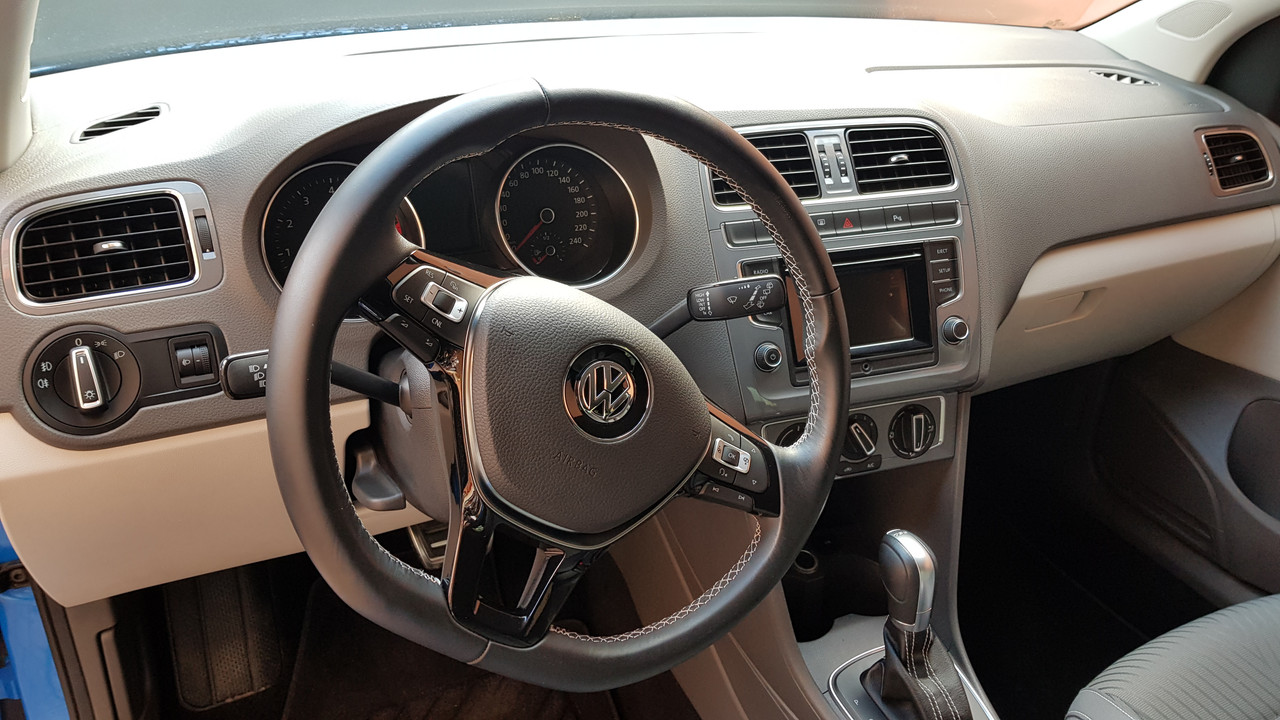

    Ecco le foto del nuovo volante (Tiguan) e del mio originale.
    Immagine[/url
    [url=https://postimg.cc/xXwG11PQ]Immagine

    Ebbene sì oggi ho installato il nuovo volante.
    La compatibilità nel montaggio è stata perfetta(airbag originale compatibile), le leve al volante funzionano in plung e play senza codifiche.
    L'unico problema sono i tasti di sinistra che essendo diversi non fanno riconoscere più il cruise danto anche un errore allo start e stop(non funziona più).
    Le soluzioni sono due:
    - la prima è che venga allineata la pulsantiera diversa con le funzioni della macchina tramite vag (giovedi ho un appuntamento da uno specialista)
    - la seconda opzione è comprare i comandi uguali ai miei ma predisposti per i paddle ( gli originali non hanno il connettore per attaccarei i paddle).
    Vi terro aggiornati.

    Eccomi per l'ultimo aggiornamento, ho sostituito i comandi della Tiguan con quelli corretti della Polo e tutto funziona correttamente.
    Alla fine ho speso 270 euro ma ho un volante e due ghiere con comandi da poter rivendere. Se volete informazioni chiedete pure ho provato diverse cose e posso darvi dei consigli utili.
