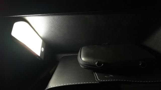

    Ho installato il led nel cassetto portaoggetti.
    Si accende tramite sensore movimento e la luce è molto buona.
    La lampada è
    https://www.amazon.it/Movimento-Strisci ... oding=UTFl risultato è questo:
    https://i.postimg.cc/sgyZgNjt/Luce.jpg
    Soddisfatto.
    Ciao e buona Polo
