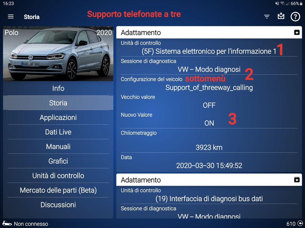

    telefonate a 3

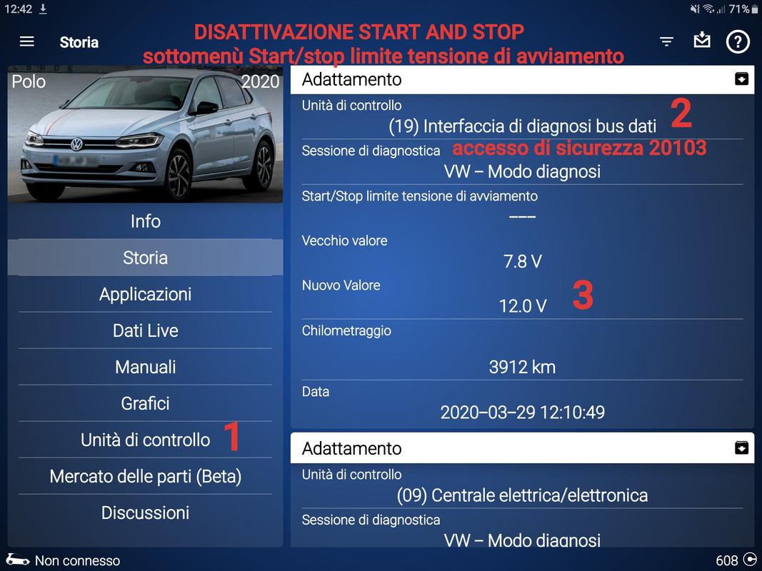

    Disattivazione start and stop
    QUESTA CODIFICA NON FUNZIONA SU POLO FINE 2019/2020 POICHÈ VW HA DISABILITATO LA FUNZIONE,DA QUELLO CHE HO CAPITO CI VUOLE UN ADATTATORE ESTERNO.

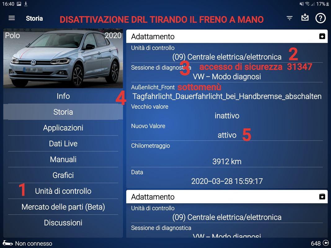

    Codifiche per disattivare drl di posizione da infotaiment o freno a mano
    https://i.postimg.cc/d1z8YFxr/20200330-095936.jpg
    https://i.postimg.cc/ZRFy1N6t/20200330-095900.jpg

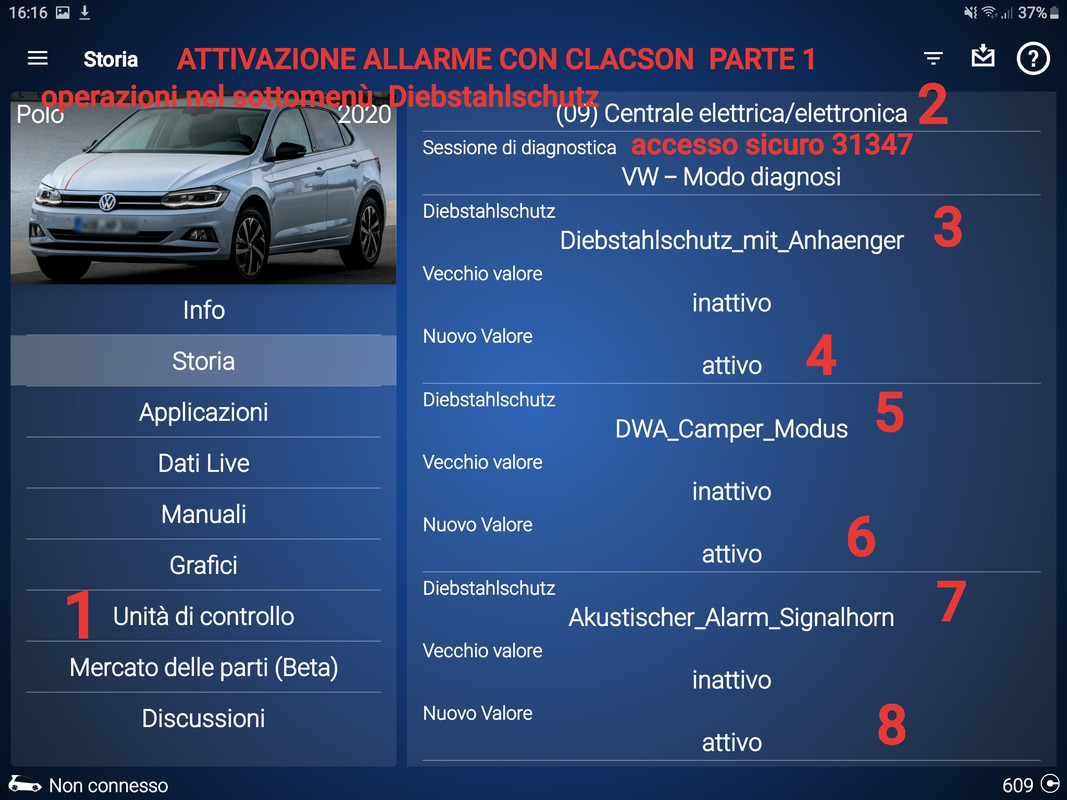

    Codifica per attivare allarme con clacson all'apertura di sportelli/cofano /bagagliaglio
    https://i.postimg.cc/43HggSXV/20200330-094435.jpg
    https://i.postimg.cc/7LH2tS4F/20200330-094636.jpg
    https://i.postimg.cc/hvYWJkbS/20200330-094819.jpg
    L'antifurto si attiverà dopo 30 secondi dalla chiusura della vettura,non essendo montati sensori naturalmente se spaccano un vetro non suona nulla,ma come aprono una porta comincia a suonare e si attivano le 4 frecce.
    Per queste ultime 2 codifiche vi consiglio di attivare prima il bip clacson all'apertura e chiusura e poi l'antifurto.
