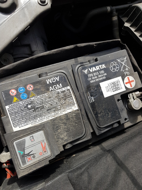

    Riprendo questa vecchia discussione, per chiedere un consiglio.
    La mia Polo Fresh 1.4 del 2015 con 55k di Km ha ancora la batteria originale, non ha mai dato problemi da quel punto di vista, ma in questi giorni che la macchina è ferma perchè non si può uscire, cerco di accenderla e la tengo accesa un 15 minuti così da evitare di non usarla completamente per tanto tempo.
    Ho letto della possibilità di vedere lo stato della batteria con "l'occhio magico", c'è anche scritto nel manuale di istruzioni, ma io aprendo il cofano non l'ho trovato...allego una foto della mia batteria.
    Qualcuno sa dove sia o se la mia batteria ne è sprovvista?

    da AleT » martedì 24 marzo 2020, 12:46
    Dovresti averlo sopra ma non c'è...

    da markoevolution » martedì 24 marzo 2020, 13:06
    Ah ecco allora non sono poco esperto io, non c'è proprio!

    Marco,
    la tua batteria è la stessa montata sull'ultima Polo GTI, in quanto AGM non ha l'occhio per il controllo dell'elettrolito in quanto l'elettrolito non è libero come nelle altre batterie, ma è assorbito negli elementi, come una spugna.
    Se cerchi in Polo AW1 di tutto di più + Polo GTI nuovo modello, nelle ultime pagine trovi qualche informazione. Il sito Varta.it spiega bene riguardo i vari tipi di batterie. Se poi volessi approfondire ulteriormente cerca "procarmanuals vw ssp 504", a pag. 15 trovi spiegata la faccenda dell'occhio magico e dell'elettrolita assorbito.
    Se un'auto monta una AGM deve necessariamente essere sostituita con una AGM, che costa abbastanza. Poi ognuno deciderà quello che gli pare.

    da markoevolution » mercoledì 25 marzo 2020, 8:33
    Ti ringrazio per la tua risposta, mi hai aperto un mondo che non conoscevo assolutamente, soprattutto la tipologia di batteria AGM che va necessariamente sostituita con la stessa tipologia di batteria, secondo te, quando sarà il caso, la batteria posso cambiarla io, o devo necessariamente portarla in officina?la macchina non ha start & stop.

    Marco, vorrei tornare un attimo sull'argomento in quanto il tipo di batteria che ti hanno montato in fabbrica mi ha posto degli interrogativi.
    Se non sbaglio la tua è una 1.4 diesel senza lo S/S e, in teoria, non avrebbe bisogno di una AGM in quanto specifica per auto con un grande fabbisogno energetico, ibride, con S/S e recupero di energia in frenata. Situazione che è da escludere riguardo la tua auto, il fabbisogno energetico credo sia del tutto normale e il recupero di energia al massimo è dato dal cosiddetto "alternatore intelligente" (se c'è). I 68 Ah ci possono anche stare, ma è una batteria, ottima, però sprecata, esagerando sarebbe bastata una EFB, o anche una Silver Dynamic (parlando di Varta). Quello che non mi spiego è perché, data la tendenza a risparmiare dove si può, hanno montato una AGM che ha un costo superiore ad una batteria normale. Mah!
    Ho dato un'occhiata al configuratore Varta ed effettivamente consigliano quella batteria, in alternativa una EFB che potresti prendere in considerazione in caso di sostituzione, risparmieresti abbastanza e credo che sia più che sufficiente per la tua Polo.
    Saluti.
