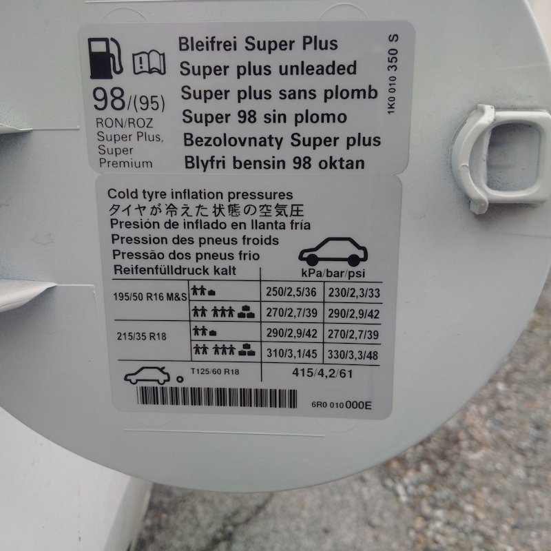

    Adesivo identico al mio, polo 1.4 con gomme 185/60 15"
    Quindi andate ad occhio che è meglio :004

    Il gommista però quando ho montato i cerchi in lega me le ha gonfiate a 2,5 perché dice che 2,6 è troppo e si consuma solo al centro.

    Beata te. Io ho il problema contrario. Mi si consuma solo la spalla quindi le devo tenere molto alte. Non meno di 2,7. Ora ce le ho quasi a 3.

    Vedendo anche questi ultimi cartellini delle pressioni continuo a rimanere perplesso di pressioni così alte, prima le avrei dette davvero troppo alte... però se lo dicono loro!
