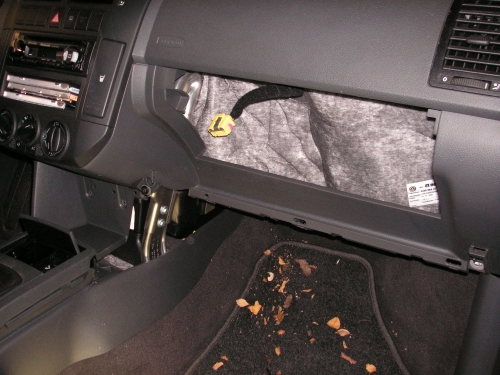

    vito siccome sei l'unico ke ha messo la play in makkina...vorrei avere maggiorni delucidazioni e foto a riguardo...
    l'inverter come mai si trova dentro il portaogetti?dove lo hai collegato?...poi vorrei capire come hai messo la play dentro il cassetto sotto il sedile e dove hai nascosto a sua volta l'inverter della play...

    allora fabio, come ho già scritto in precedenza il cassetto dedicato alla play è quello sotto il sedile passeggero, che è inutilizzabile ormai perchè la play anche se slim mi ha ingannato sulle misure fino a quando nn l'ho montata, dovendo modificare tutto il cassettino (farò foto).
    l'inverter è stato montato nel portaoggetti x una questione di comodità e sicurezza, mi spiego meglio: essendoci corrente fissa e nn sottoquadro, x la cronca l'ho presa dall'accendisigari la corrente, mi sono sentito lì x lì metterlo nel portaoggetti così da averlo sempre sott'occhio, ma volendo lo puoi mettere dove vuoi tu. la play usa quell'invereter di corrente x funzionare! diciamo che sono quei lavori che inizi e poi nn finisci xchè ne inizi un'altro..
    con l'arrivo del CarPc vorrei metterlo da un'altra parte, ma nn essendo certo se metterò un mini pc o quello che ho in questo momento al mio fianco, ancora nn l'ho toccato.

    xke mi sorgevano dei dubbi..il portaogetti è piccolo e non ci entrano molte cose...tranneke dovrebbe essere smontato e rifatto tutto in vetroresina x aumentare la capienza ma non so cosa ci sta dietro se si puo fare + grande o meno...xke io avevo pensato..se si puo aumentare la capienza del portaogetti creare un doppiofondo dove fare alloggiare qst inverter fisso e poi un coperkio sopra in modo ke non si vede nulla e posso continuare a tenere li dentro cio ke voglio....e poi un'altra cosa..se tu hai la play nel cassettino l'inverter della play qll suo ke trasforma la corrente in 8.5 v dove lo hai messo(considerando ke dalla presa d'alimentazione della play a qst inverter c'è poco filo)

    la play slim ha nel suo cavo l'alimentatore e serve solo quello. purtroppo nn puoi lavorarci molto sul cassettino, ma ti ripeto che l'inverter lo puoi mettere dove vuoi, anche dietro volendo o nel cassettino sotto il sedile, nn è un problema...basta riuscirci ad accedere per accenderlo (sembra un gioco di parole :042 )

    devo studiare qualkosa...tanto la poletta verra smantellata del tutto al momento ke faro l'impianto...quindi vedro di far uscire anke l'alloggio della play...xcio tu mi confermi ke il cassettino portaogetti non lo posso ampliare?cosa ci sta dietro il cassettto..xke io su una guida di pimpowski ho visto ke dietro una volta smontato c'è un velo oltre qst velo posso ampliare il poraogetti?

    scusate magari è una cavolata...e probabilmente mi insulterete ma montando un inverter nel doppio fondo non si hanno problemi anche in caso di incidente? se ho capito bene si tratta di sfruttare un punto vuoto dietro al cassettino e davanti al motore..insomma, se quello spazio è rimasto vuoto un motivo ci sarà..magari per ammortizare urti, per far lavorare i pezzi dell'airbag nel caso esploda, o cmq per far si che ci si inseriscano pezzi di lamiera nel caso di un incidente serio...andarlo a saturare con un componente quale l'inverter, che quindi è anche abbastanza delicato, mi sembra un po' un rischio...allora piuttosto farei una "scatola"in cui metterlo dentro le tasche anteriori sopra i piedi tenendolo cmq nascosto..magari con una sua ventolina tipo 60/80 da pc..

    marco caro mio, dove dice fabio cmq nn penso sia un posto dove si ammortizzi necessariamente gli urti, sicuramente l'airbag nn ci lavora lì; la ventola serve a poco, visto che sono già provvisti di loro..
    cmq il problema stà nel fatto che vada in corto, visto che è a corrente fissa e nn sotto quadro..
    poi si può mettere sotto quadro, ma quando togli la chiave si spegne tutto..
    insomma, per mille peripezie, come ogni cosa, è da fare bene con mille valutazioni!
