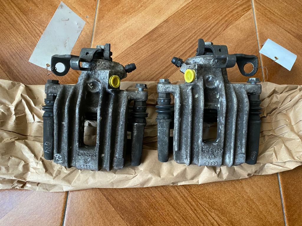

    Questa settimana sono arrivate le t5 per gli accendisigari e le prime parti per un nuovo retrofit: i dischi posteriori!

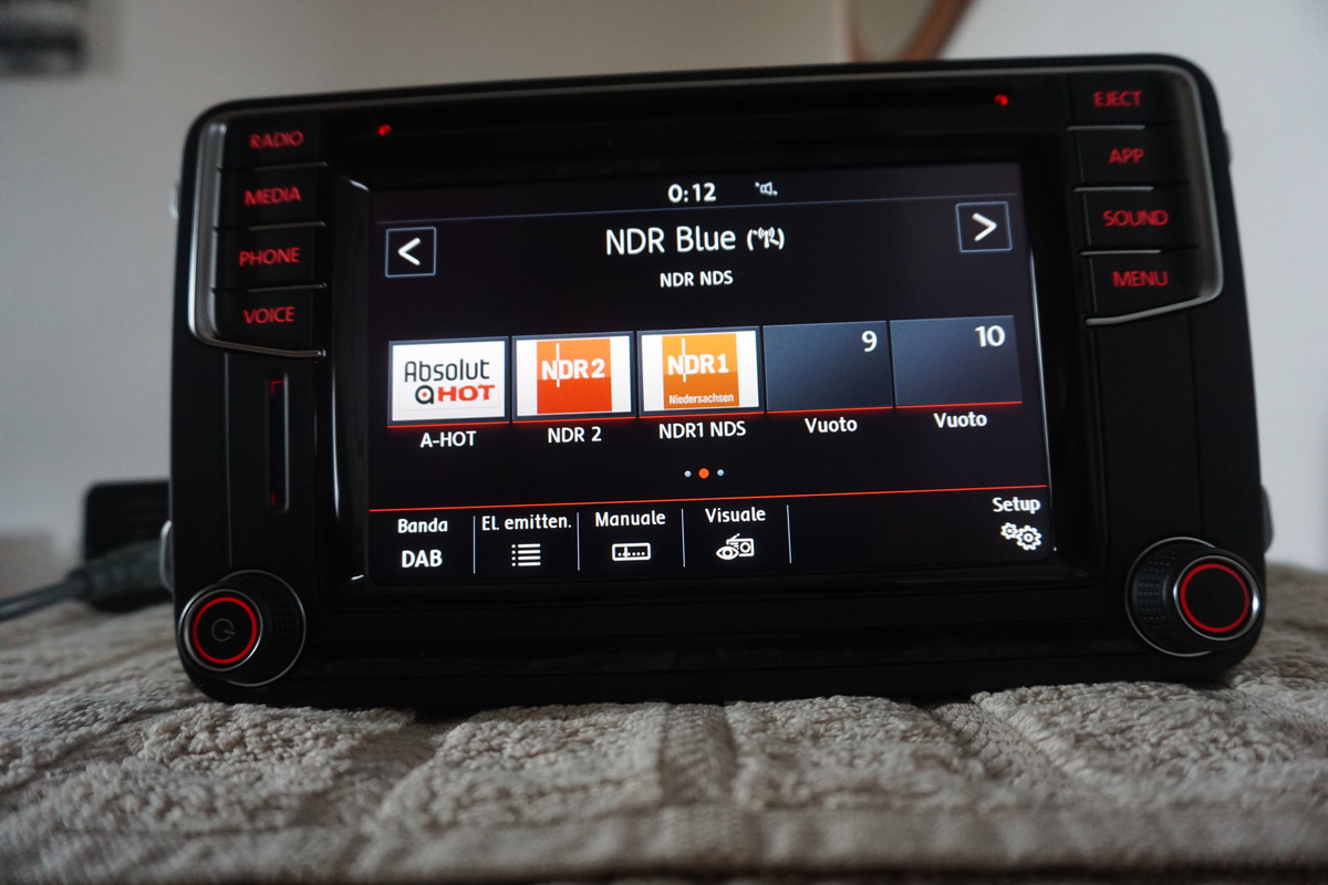

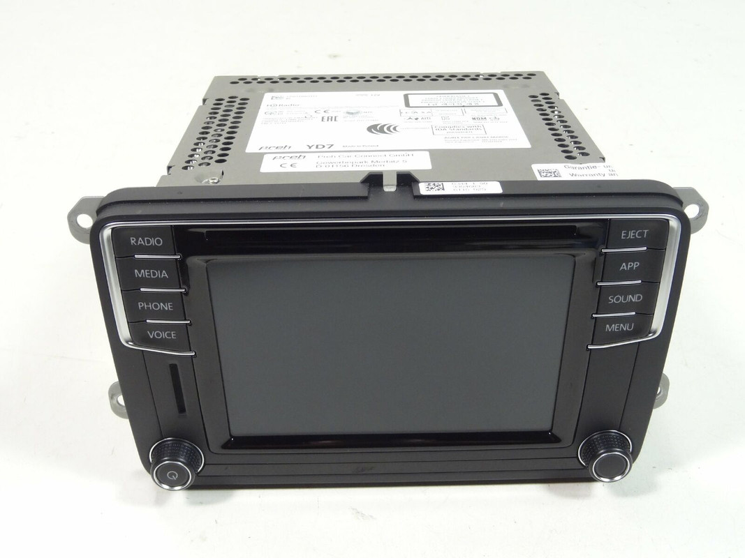

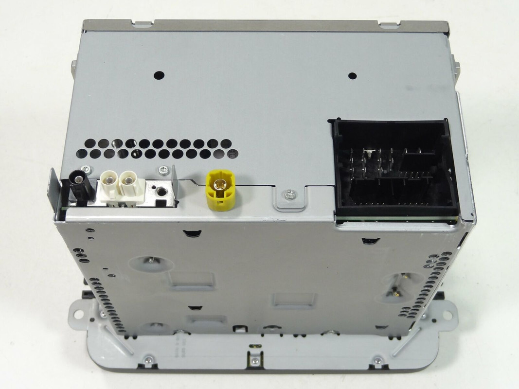

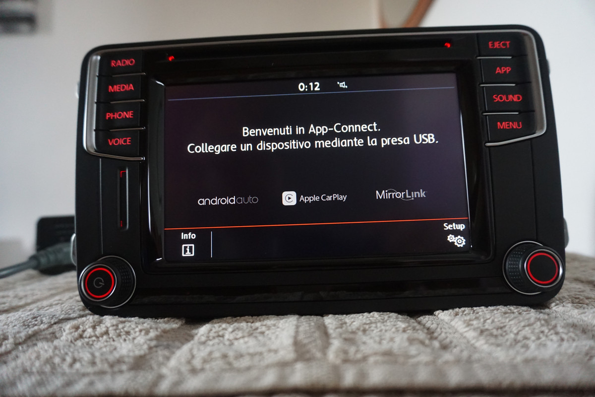

    Qualche giorno fa mi è arrivata una nuova autoradio che installerò nelle prossime settimane per sostituire l'attuale rcd330 plus. Si tratta di un Composition Media proveniente da un maggiolino. Per chi fosse interessato si tratta della versione più recente dotata di DAB+ e tasto APP dedicato alla connettività smartphone. Il codice è 5K703520K.
    Per chi lo volesse, è possibile montare sulle nostre Polo 6R anche il Discovery Media che ha in più il navigatore integrato e il car-net.
    Qualche immagine del Composition Media durante la prova sul banco (le prime 2 foto le ho prese dal web):

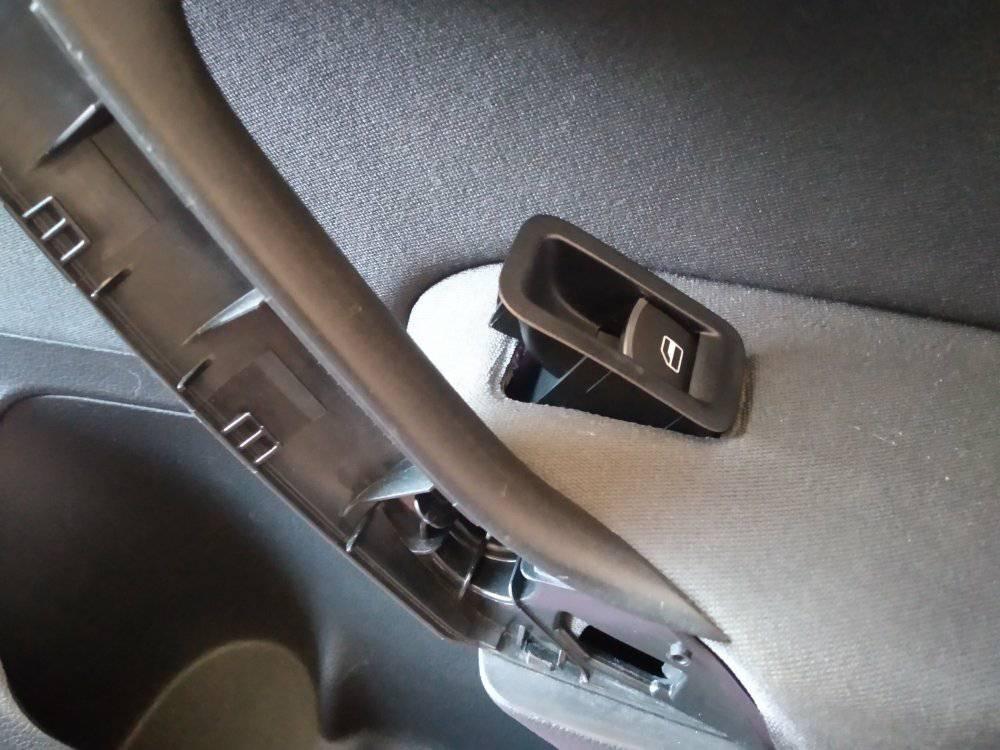

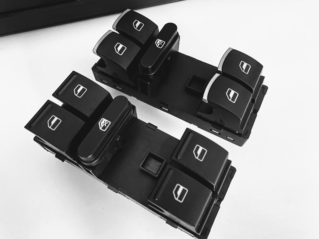

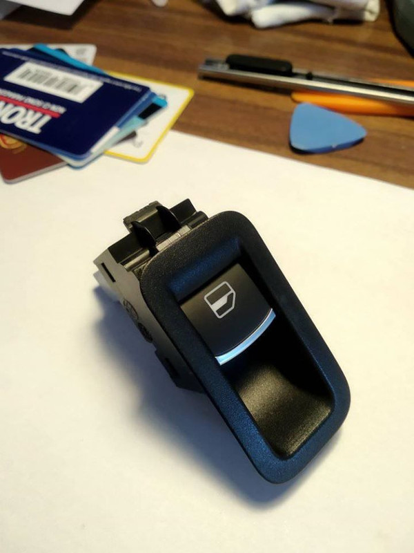

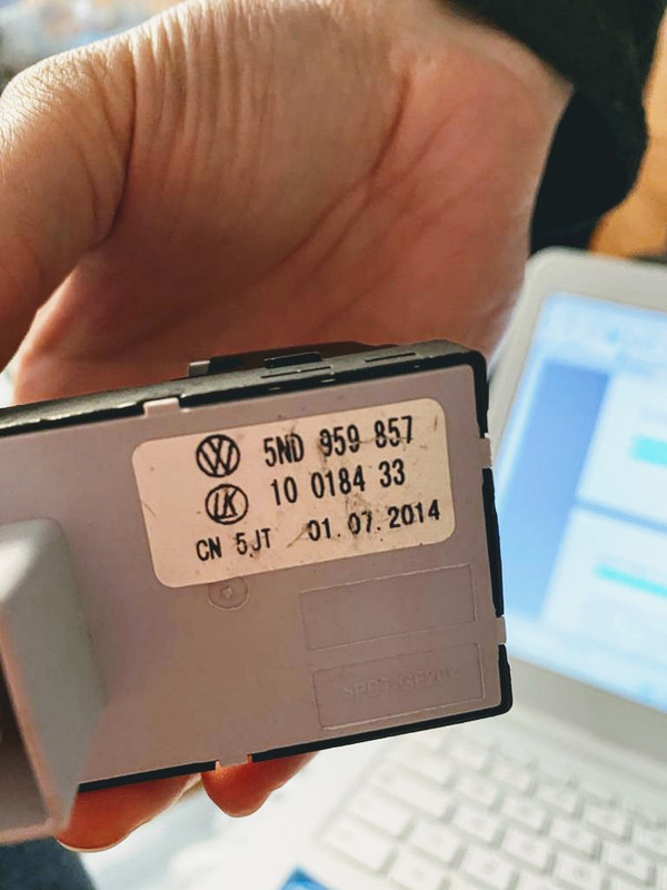

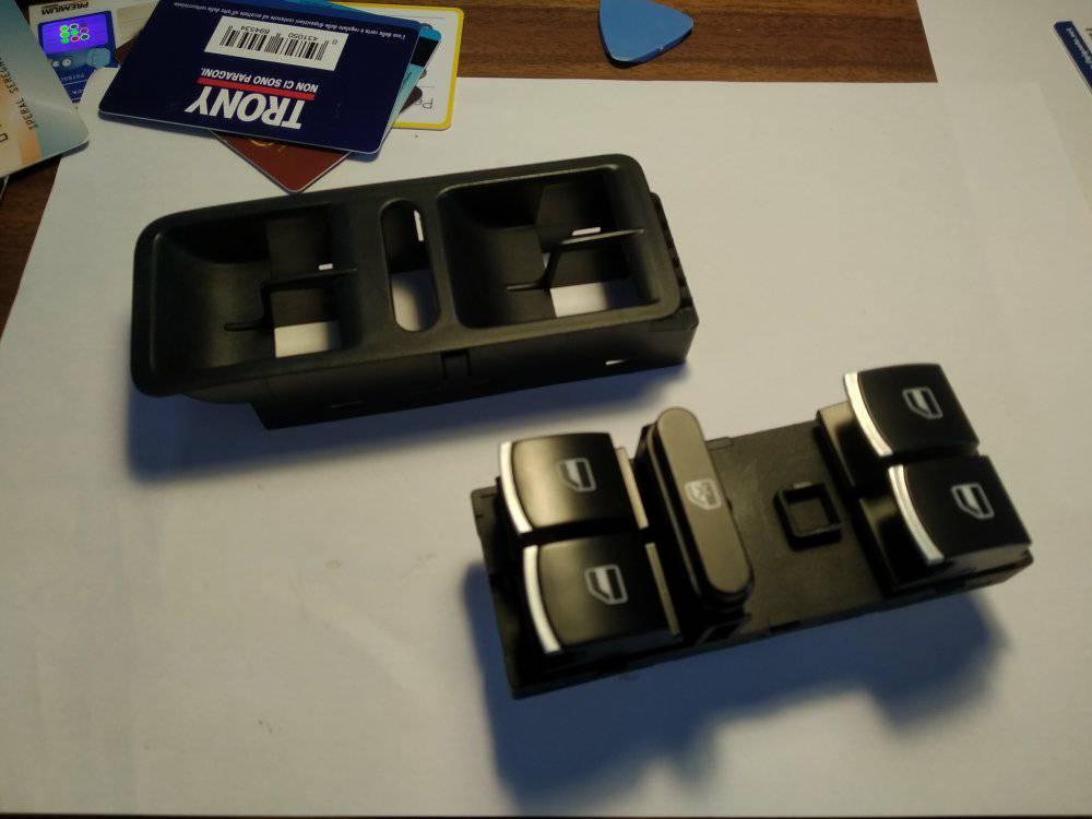

    Infine ho installato i nuovi interruttori per i finestrini in stile Golf 7. :004
    Alla modica cifra di 20 euro secondo me fanno una bella differenza.

    Davvero interessante il Composition Media.
    Ma riesce a visualizzare anche i dati dell'auto come sulla Polo 6C?
    Inviato dal mio Redmi Note 8 Pro utilizzando Tapatalk
    Franciswat
    Messaggi: 434
    Re: POLO by Franciswat
    da Franciswat » mercoledì 27 maggio 2020, 10:46
    Grazie Sergio :006
    Ciao JJ, il CM non visualizza i dati dell'auto come sulla 6C però si interfaccia con l'MFA+ (cosa che l'rcd330+ non fa).
    Il DM ha la funzione Off Road (da sbloccare) che visualizza qualche informazione base (a caro prezzo).
    Francesco

    Certamente JJ, la prossima fase sarà quella di inviare il CM a degli specialisti per rimuovere la protezione componenti ed attivare i comandi vocali (che purtroppo non erano già attivati).
    Per chi non lo sapesse le autoradio montate sulla VW a partire dal 2014 circa sono dotate di una protezione software che impedisce di montare l'autoradio su un'altra autovettura; l'autoradio legge il codice telaio e se non è quello originale si blocca definitivamente dopo 8 ore di funzionamento non continuative.
    Mi raccomando di non collegare CM o DM alla vostra auto se prima questa protezione non è stata rimossa altrimenti rischiate di dovere buttare l'autoradio.
    A presto con altri aggiornamenti.

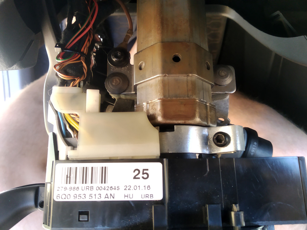

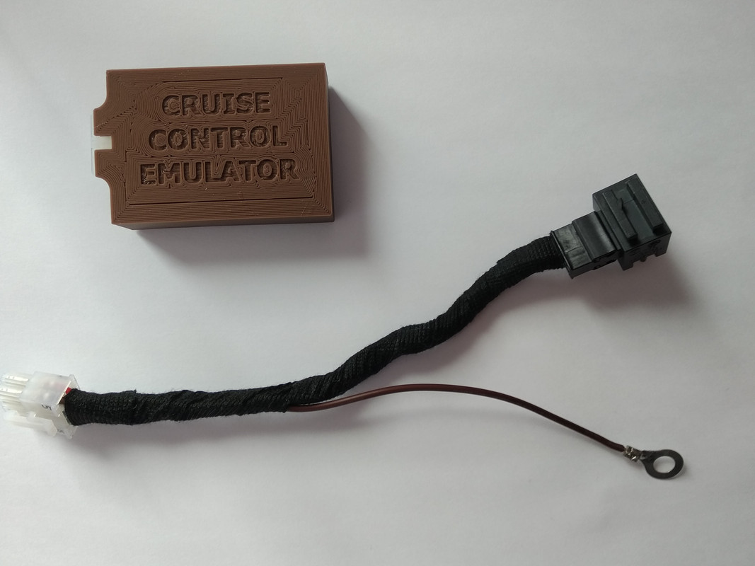

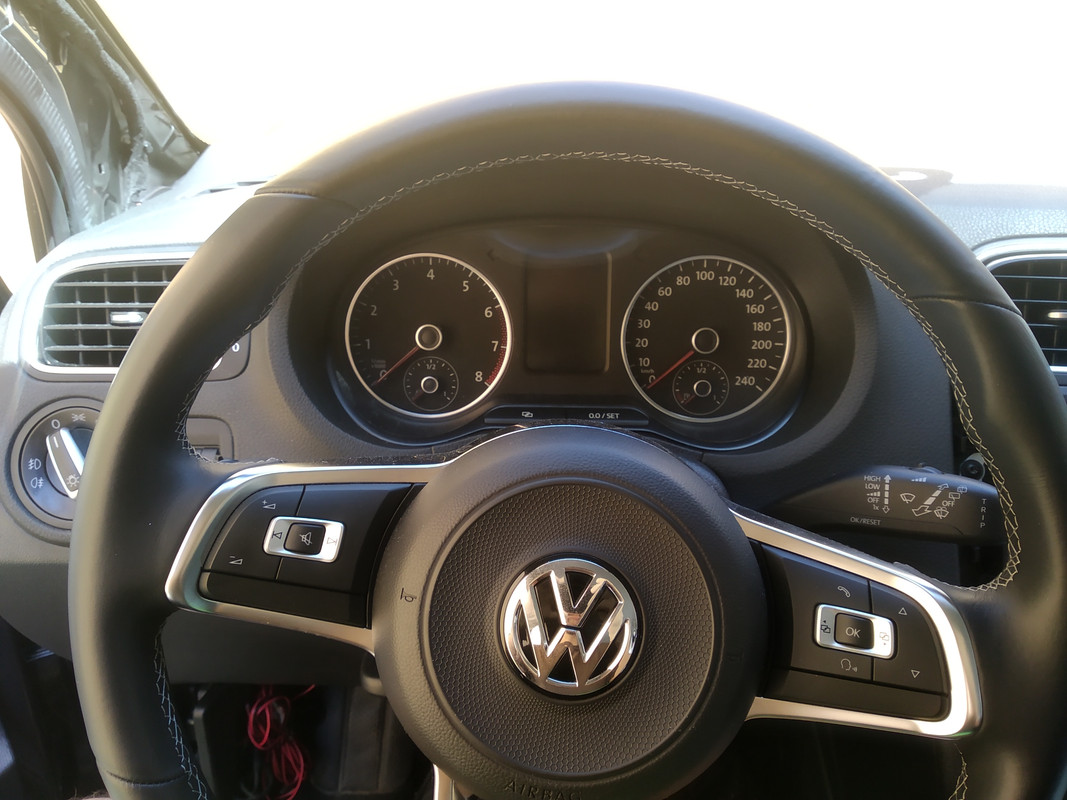

    da Franciswat » venerdì 26 giugno 2020, 23:14

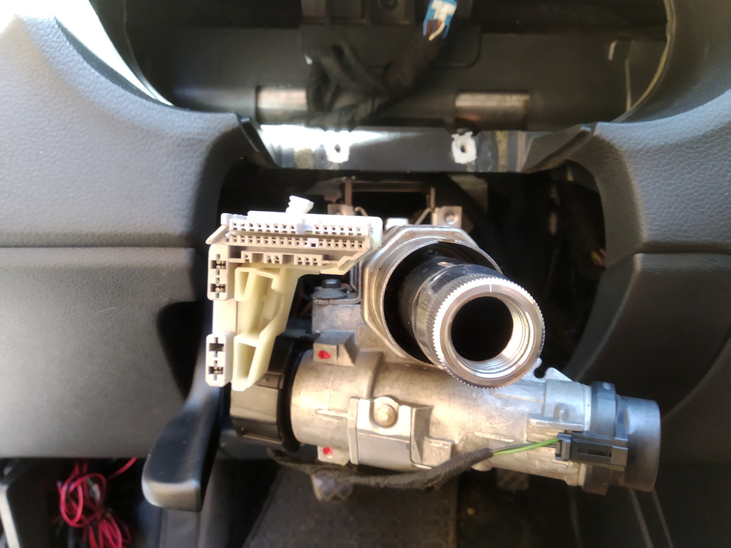

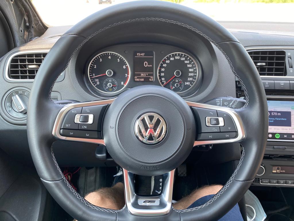

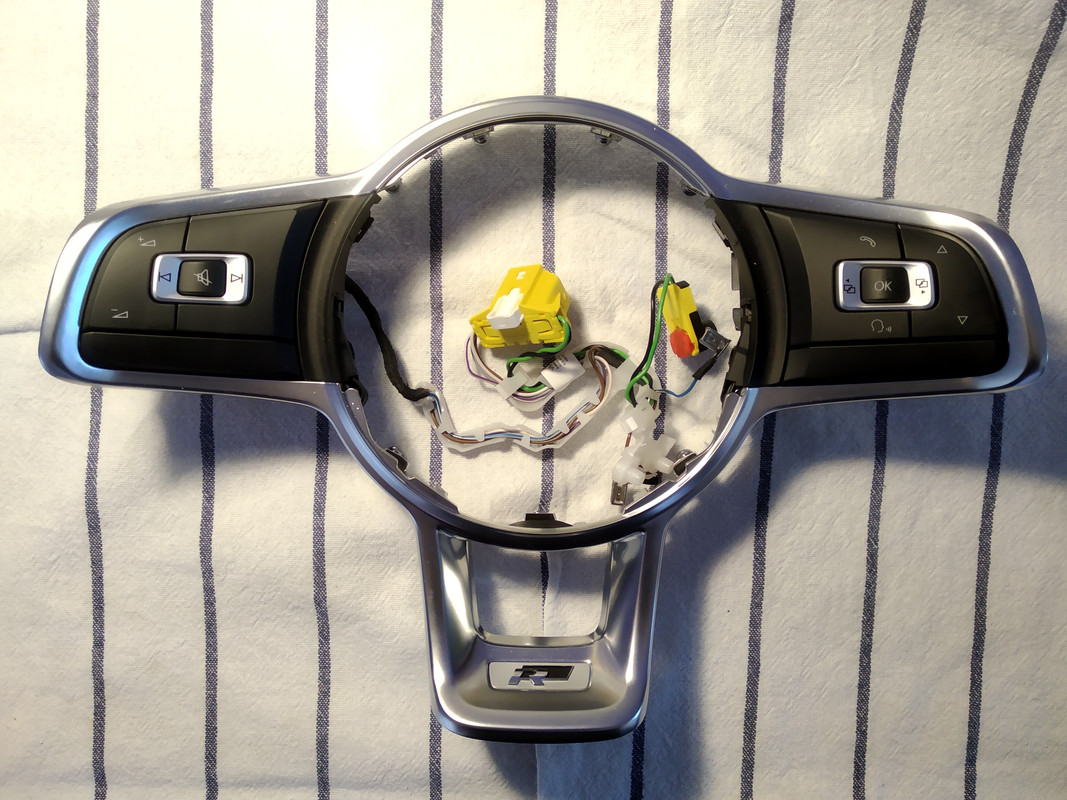

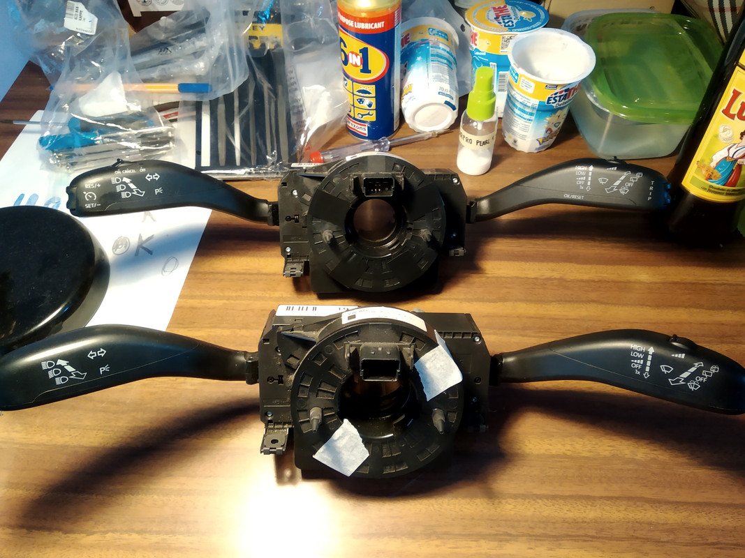

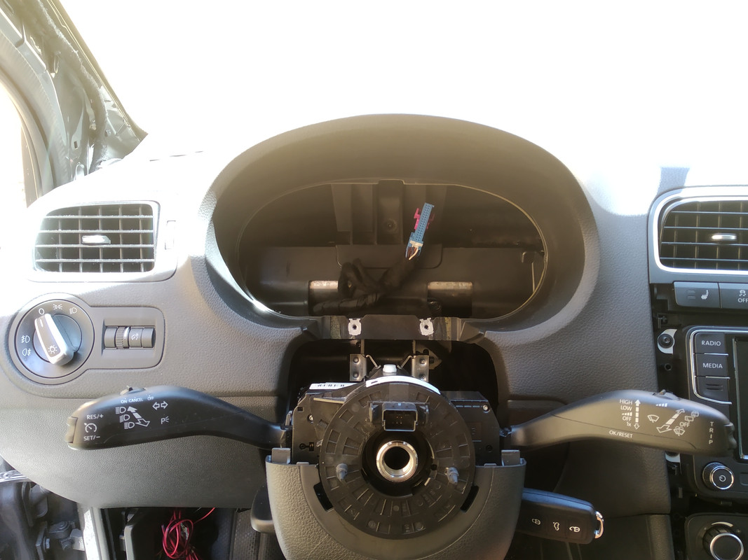

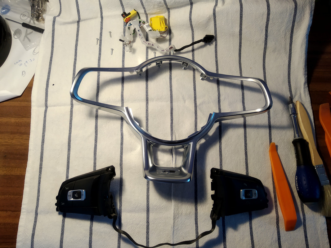

    Cruise control con comandi al volante. :004
    Per altre informazioni:
    https://uk-polos.net/viewtopic.php?t=74495
    Francesco
