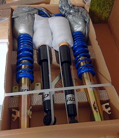

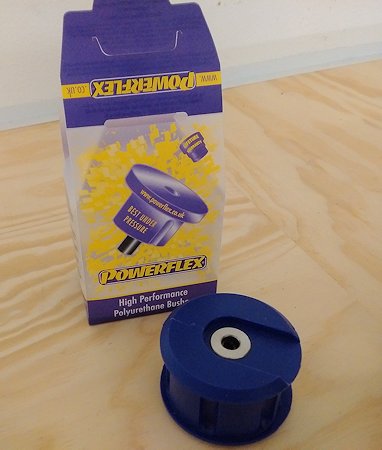

    Ed ecco arrivati gli ultimi acquisti: Coilover AP, con molle carico 960/820... ma ho già sentito il rivenditore italiano e vedo se prenede le molle posteriori con carico maggiore. e poi.. Supporto motore rinforzato 70K, volevo il Superpro, ma non era disponibile da nessun rivenditore neanche in UK... quindi ho preso Powerflex, speriamo duri ma i Powerflex non mi sono mai piaciuti molto

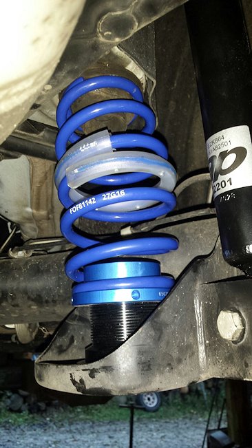

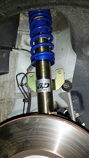

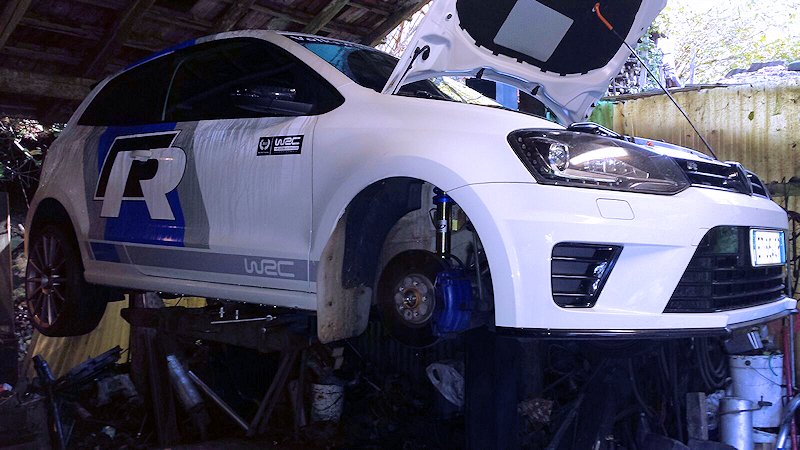

    ed ecco le fasi di montaggio:
    ImmagineImmagineImmagine
    attualmente l'ho abbassata di 1.5cm all'anteriore e il posteriore l'ho tenuto 1cm più alta dell'ant... per altro sono praticamente arrivato a fine ghiera al posteriore, quindi più bassa di così non scende, ma va benissimo... aspetto un po per vedere assestamento delle molle e poi ricontrollo altezze, per ora va bene, non gratta da nessuna parte....
    Recensioni postmontaggio: confort rimasto invariato, direi buonissimo, cosa che mi lascia contento ma perplesso perchè pensavo diventasse un po più rigida, in appoggio va abbastanza bene e in frenata l'anteriore sta più in asse, prima si cricava tantissimo, il post si corica, mi sa che serve anche la barra.. valuterò, non sono ancora riuscito a fare un pò di guida sportiva per valutarlo bene... poi aggiornerò le opinioni o i punti che andrò a ritoccare.
    Il supporto motore si sente molto, ci voleva decisamente, finalemnet nei cambi marcia non si sente lo spostamento del motore

    È stato difficile sostituire il supporto motore? È necessario sostenere il motore con un cavalletto durante l'operazione?

    AP di suo non abbassa molto, infatti molti mettono le molle specifiche ribassate (ed i patiti del rasoterra tolgono anche i tamponi sia davanti che dietro); se il comfort lo senti invariato, può essere che già di loro gli ammo di serie siano più duri rispetto ad una polo standard? però mi sembra strano perchè non è così neanche sulla GTI :017

    il supporto da cambiare è acilissimo, fai leva con un cacciavite, levi il vecchio e infili il nuovo... (smonti il supporto e lavori con comodo... il motore meglio tenerlo con un cricco da fossa x sicurezza
    Contavo proprio che AP non abbassasse troppo, non la voglio bassa ma funzionale, quindi così va benissimo... si come durezza in effetti già prima era duretta, sui buchi etc cmq si sentiva bene, vero è che ho le /35 invece della GTI che ha le /40 e anche se poco, ma qualcosa fa....
