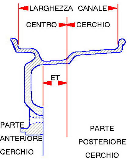

    Sì, ma l'ET è intrinseco nel cerchio, ovvero la distanza tra l'appoggio sul mozzo e il centro del canale.
    Invece la lunghezza della vite dipende dallo spessore della fusione del cerchio nella zona di fissaggio al mozzo: se ci aggiungi 10mm di distanziale ci vorrà sempre una vite più lunga (a meno che la vite usata non fosse già abbondante), indipendentemente dall'ET...
