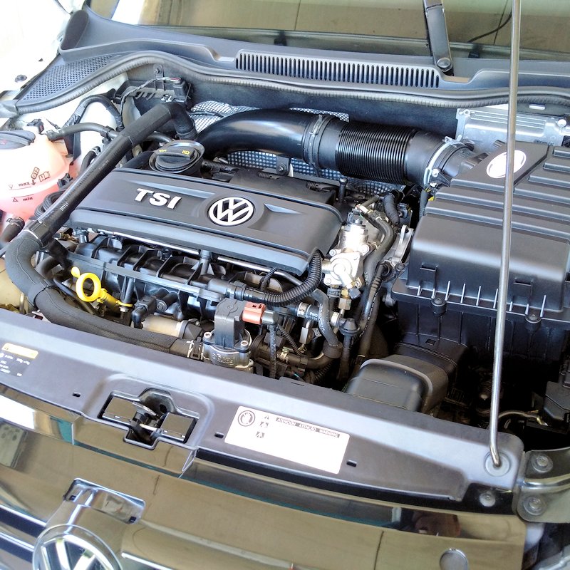

    il motore direi venuto pulito....

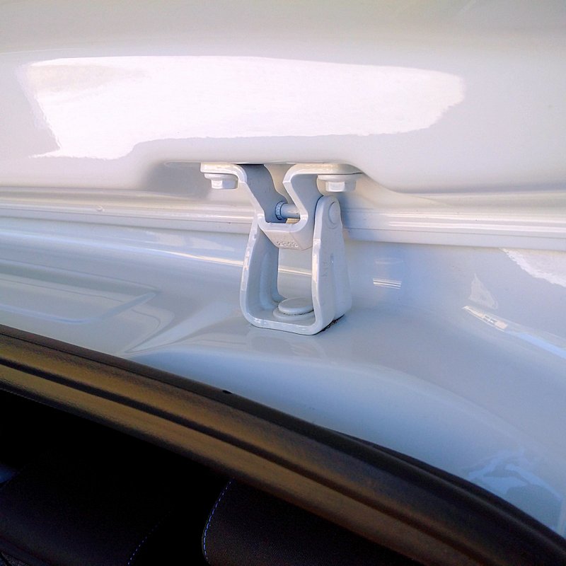

    e qui un piccolo particolare per fare vedere che non si ignora nessun punto (cerniera del portellone)

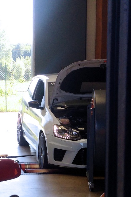

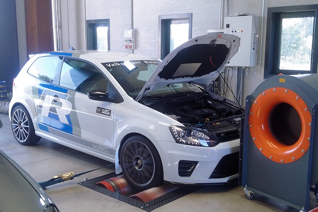

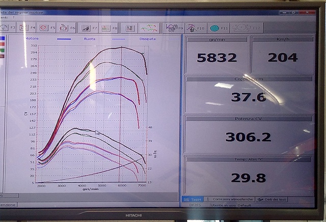

    E siamo andati a mappare sta Polo.... le aspettative erano un po piu alte ma ci siam oimbattuti in diversi fattori, la benzina 98RON detnava un pochino, forse era un po sporca... in più c'erano 30° quindi un caldo assurdo per sto lavoro ma vabbè almeno siamo sicuri che anche in condizioni gravose il tutto andrà bene, quindi con il fresco andrà ancora meglio.
    la pompa della benzina è tirata povera, non eroga proprio costante i bar richiesti, quindi toccherà metterci mano con una Loba o una modifica autotech, insomma cmq la pompa alta pressione va rivista.... l'aspirazione chiuide molto, il filtro a pannello non è abbastanza e per andare in alto ci vorrebbe un aspirazione dinamica..
    nella prova su strada si è comportata benissimo... unica cosa c'è il motore che si muove un sacco e quindi sicuramente ci vogliono supporti più duri un po di tutto, motore, bracci, etc...
    insomma...in pratica dovrò rimettere mano a macchina e portafogli... ma vabbè con calma lo farò x adesso resta così
    Bancalata come sono arrivato..... invece dei 220 originali, grazie a downpipe e IC, erogava già 239CV... che è tantissimo, non pensavo che pezzi messi li senza adattamento rendessero così tanto
    il risultato ottenuto dopo l amappa è questo.... ok su una machinetta da 1200kg va benone, ma punto al prossimo step con un aumento di altri 20/30cv almeno
    La VEL Max a 7100 giri adesso è 251Km/h...

    nello 0-100 pattina come fosse sul ghiaccio anche con 30° e gomme calde.... mi servono le slick per testarla :003 .... ma ho provato a fare 80-140 di 6° prima e dopo....
    prima della mappa: 12.9
    dopo la mappa: 8.5 :023 :038
    devo ammettere che dopo i 3000 ha una progressione incredibile, non abbiamo tirato la mappa per fare CV, a me i numeri non interessano, ma puntato sull'erogazione e ammetto che è piena e pulita sempre, carburazione perfetta....

    fatta da Garage MP a ERBA... lo conosco da anni e non ho mai sentito lamentele o problemi di durata con Matteo, sopratutto con VW è esperto....
    ci abbiamo messo 3 ore, ma si poteva fare di più se avessi avuto almeno la benzina 100RON.... e magari fosse stato più fresco.
    ti assicuro ceh non è una mappa tirata.... anzi, infatti gli ho detto che è auto da tutti i giorni, con la promessa però che farò pompa e qualcosa all'aspirazione e andiamo ad aggiornarla
