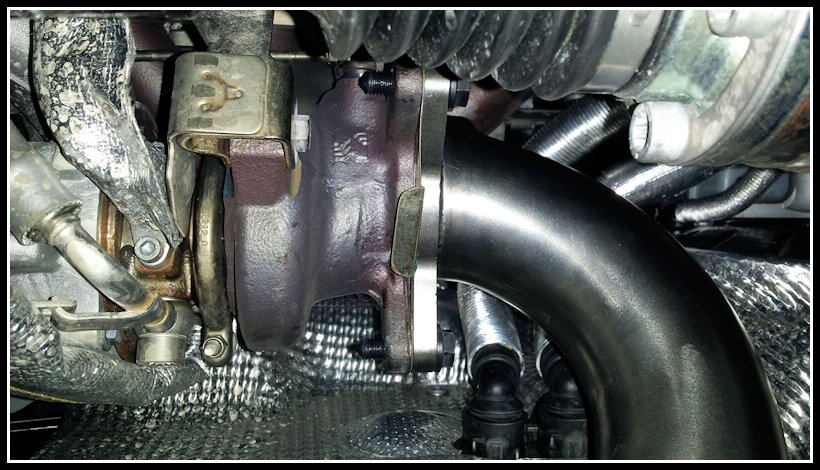

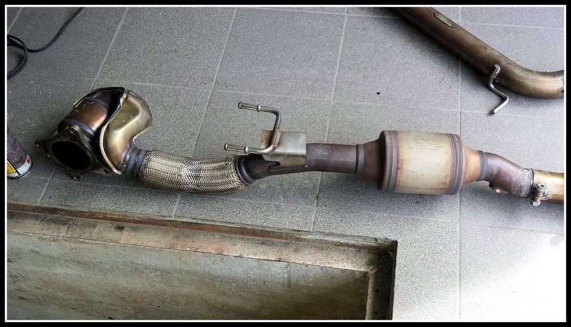

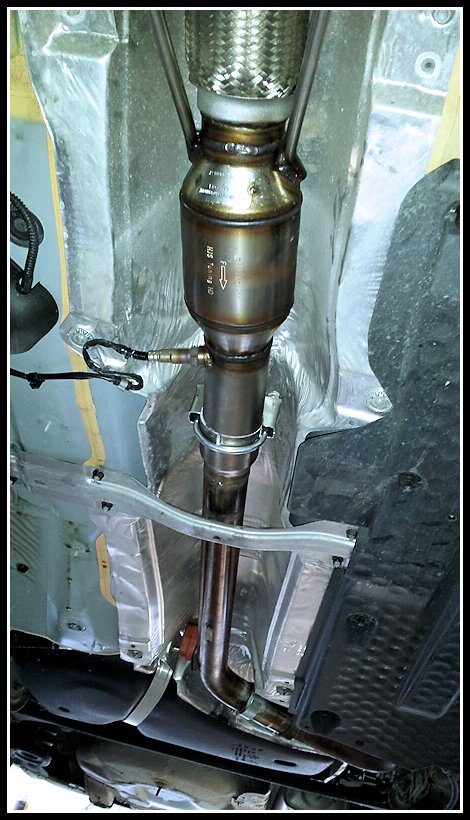

    E finalmente... montato almeno il Downpipe... in progetto c'era di montare anceh l'IC, ma visto il casino per montare questo..... non si poteva fare entrambi, è davvero un casino smontare il Downpipe.... :009 :009 (fer farvi capire per tirarlo giù abbiamo smontato il filtro aria e anche la vasca sottomotore, non passava fuori altrimenti.... invece il nuovo, non avendo il precat nella curva di attacco all aturbina, va su molto piu facilmente.. hanno messo una paratia anticalore che è fissata manco tenesse su lei il motore.... bulloni avunque :013
    cmq... risultato: a "piede" non si sente quasi, forse migliora un po agli alti, ma niente di cosi percettibile... però a rumore è strepitoso... al minimo borbotta un pochino, in rilasci oscoppietta poco. Andando tranquillo non si sente molto quindi fa più rumore ma non infastidisce ne stanca, agli alti è più forte e si fa sentire.... manco ho fatto in tempo a montarlo ceh mi hanno fermato i Carabinieri, ma non hanno detto nulla, il chè vuol dire che non è cosi preoccupante... OTTIMO!

    Ciao ma a livello di spie montando il down pipe non consigliano poi di rimappare? Per la revisione quando fanno la prova fumi avrai qualche problema ?

    da crackman80 » martedì 23 febbraio 2016, 7:38
    allora problemi di spie o mappatura non ce ne sono perchè l'ho messo con il cat 200celle...e quindi va bene in tutto, in teoria anceh x la revisione, da bella calda dovrebbe stare dentro senza problemi....
    se lo metti skat o con il 100celle... invece non sarebbe stato così
    io ho messo il 200celle per non avere problemi appunto e anche perchè con quello non perdo la contropressione ai bassi....non mi serve una macchina che spinge dopo i 5000giri e sotto è fiacca
