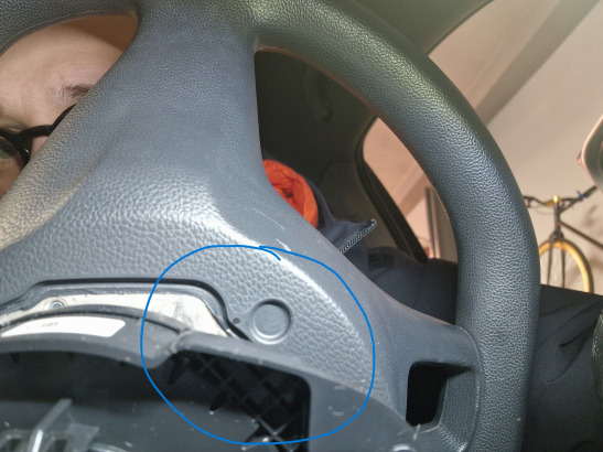

    Dopo qualche stridio sotto il clacson è uscita la spia dell'airbag sul cruscotto! spero che sia saltato solo il connettore in quanto anche il clacson non funziona!
    Ho letto qui e visto un po' di video su come smontare l'airbag, e dicono tutte di infilare un cacciavite nei due fori dietro al volante ma i miei sono tutti e due chiusi e non ho altri punti in cui poter infilare il cacciavite!
    Domanda: ma questi due fori devono essere prima forati per poter infilare il cacciavite?
    ps: Polo 6r del 2014!

    Ciao Luca, hai risolto? Purtroppo non so se si deve forare ma so che solitamente, la causa del tuo problema è l'anello antagonista.
    Se cerchi, se ne è parlato in altre discussioni.
