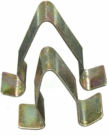

    Salve riuppo questa discussione per aggiornarvi sulla situazione...
    Il problema (per chi ce l'ha) stava nei ganci che vanno incastrati tra la plastica e la lamiera della macchina.
    I ganci di cui parlo sono questi
    Alla fine li ho tolti tutti solo dal lato dove sentivo quei rumori. Ogni tanto su strade molto sconnesse ne sento ancora il rumore ma succede 1 volta su 10 quindi va bene così.
