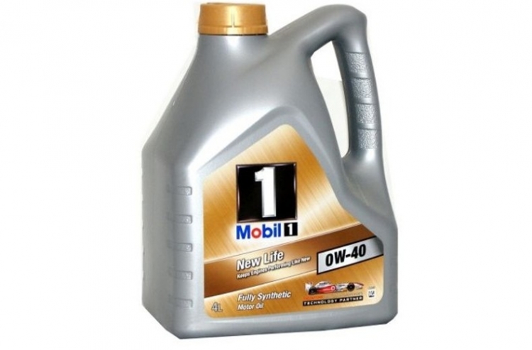

    Piccolo OT.
    Oggi tagliando fatto! il mio TSI aveva bisogno di coccole :007
    filtro aria
    filtro olio
    olio mobil 1 0w-40
    filtro benzina
    candele NGK iridium platino
    manodopera
    TOT. 175€

    10w-40 non è un po' denso?

    Mobil1 0W40, non 10W40! ;)

    Jay-Jay ha scritto:Mobil1 0W40, non 10W40! ;)
    Inviato dal mio LG-D802
    Grazie della precisazione Jay-jay
    l'olio in questione è questo sotto:
