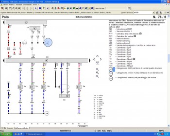

    Vedi perché non mi trovavo col pin 24!!! Allora il tuo motore è un CGPB con spinotto T120!!!

    Ho appena verificato su ElsaWin. Hai un connettore T121 (121 pin) e il pin del GRA è il 69! :023
    C'è un errore nella guida di Alberto e in quella Kufatec!

    Ma dallo schema di fede il motore risulta un CGPA con connettore a 121 poli,mentre sulla guida navistore è il CGPB ad avere il connettore a 121 Poli...Quindi l'elenco delle connessioni alla centrale motore della navistore non è affidabile!!! :011

    Anche in quella Kufatec non corrisponde.. Si vede che Navistore ha copiato Kufatec.. :003

    Sicuramente, anche perché navistore è rivenditore kufatec in italia...meno male che ci sei tu a supportarci schematicamente ahahah :P
