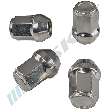

    Sono costretto a "riesumare" questo thread di 3 anni fa, poiché il mio dedicato alla 6C è stato chiuso.
    In breve: di serie ho le 215 R16 in lega, ma per l'inverno ho comprato delle 185 R15 (parentesi: volevo le 84H ma mi hanno dato le 88H vabbè :003)
    Il mio dubbio è, siccome sono montate appunto su cerchi in acciaio, conviene cambiarli? Io per abitudine su tutte le macchine ho sempre avuto i dadi per i cerchi in lega e quelli per i cerchi in acciaio ma erano solo dadi (che andavano montati sui prigionieri), mentre per la polo vedo che sono diversi.
    Grazie a tutti.
    Re: Dadi cerchi in ferro
    da Bigno82K » venerdì 2 ottobre 2015, 8:47
    in che senso sono diversi? io uso gli stessi bulloni sia per i lattoni da 15 che per quelli da 17
  • angus11
    Messaggi: 81
    Iscritto il: mercoledì 4 febbraio 2015, 17:31
    da angus11 » venerdì 2 ottobre 2015, 8:53
    Solitamente quelli per i cerchi in lega sono più lunghi, essendo il cerchio più spesso, e sono conici. Pure quelli per i lattoni sono conici ma la parte in questione è molto più corta.
    Non dico che non si possano utilizzare ugualmente per i lattoni ma secondo me non è corretto. Inoltre, il dado chiaro col cerchio nero non mi sembra il massimo esteticamente :003
    Nelle altre auto ho il dado per il cerchio invernale (acciaio) così:
    mentre il dado per il cerchio estivo (lega) così:
    Il mio dubbio era nato poiché la polo non ha i "prigionieri".
    Ciao grazie.
    da McFly » venerdì 2 ottobre 2015, 8:57
    I bulloni sono uguali. Le vw sui cerchi in lega hanno in più solo i copri bulloni

    Rieccomi con una domanda...
    Visto che mi hanno mandato i dati sbagliati (non neri) e non li hanno, mi tocca ricomprarli.
    Visto che sono abbastanza introvabili chiedo a voi le caratteristiche esatte così da non sbagliare l'acquisto:
    - chiave 17
    - M14 x 1,5
    - lunghezza filetto: 27 mm
    - lunghezza totale: 47 mm
    - conici o sferici?
    - angolo?
    - altri dati utili?
    Eventualmente, qual è la compatibilità con le altre auto? Golf? Audi...? Cercarli come Polo è praticamente impossibile trovarli... con le caratteristiche tecniche qualcosa si trova, ma li ho trovati conici con angolo 60° ma non sono sicuro vadano bene.
    Grazie ancora a tutti per il prezioso aiuto!

    Aiutoooo! C'è nessuno? :003
    Mi basta anche che chi ha i "lattoni" di serie mi confermi che ha i dadi sferici uguali ai cerchi in lega...
    Grazie :003 :003 :006
    da Bigno82K » martedì 10 novembre 2015, 8:53
    questo posso confermartelo
    da McFly » martedì 10 novembre 2015, 9:40
    Si sono uguali e son pure neri
