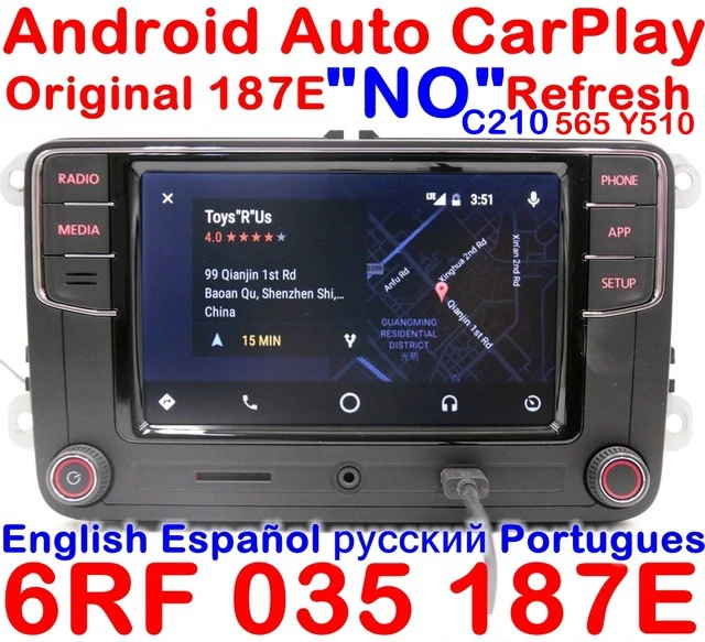

    PER TUTTI, e in particolare per chi deve ancora comprare la radio:
    È disponibile su aliexpress l'unità RCD340G codice 6RF 035 187E (o 187C) con android auto nativo, bluetooth C210 (forse aggiunge qualcosa per siri) e forse 1GB di ram, ma anche alcune 187B sono vendute attualmente con lo stesso quantitativo di ram.
    L'RDS è diverso, il nome della stazione non è più piccolo sotto la frequenza ma grande al posto della frequenza in alto. Non so se funziona per più stazioni di adesso e non so se funziona la ricerca ma ne dubito.
    https://it.aliexpress.com/store/product ... 6b85BFe8GL
    Una cosa che non ho capito è il produttore di quello nel link: il solito "NONAME" (Tianbao) dovrebbe avere firmware 5515 mentre quello su aliexpress è Y510 e mi viene il sopetto che sia DESAY, anche se il progressivo dell'HW565 farebbe pensare di no (i Desay del 187B hanno HW 036).
